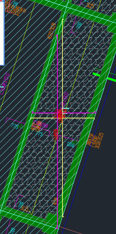

板的角度是斜的 怎么布置鋼筋的時候走向是跟著板的方向不是正交的那種呢?

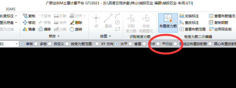

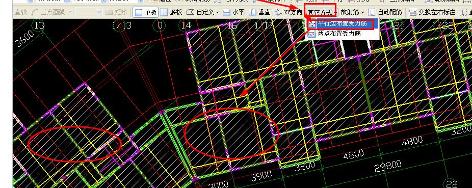

平行邊布置受力筋
首次提交 2021-04-10 10:46:14 最近修改2021-04-10 10:46:14 (修改過1次)
xagcc 鉆石專家
答題: 316642 被贊: 71914
平行板邊布置就好了。
2021-04-10 10:47:17
nh 鉆石專家
答題: 134481 被贊: 27780
不要用XY布置,用平行板邊或梁布置
2021-04-10 10:59:00
