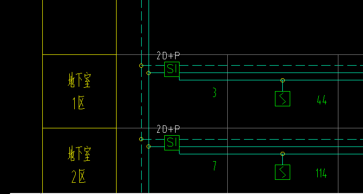

  • 一個(gè)短路隔離器可以接兩根報(bào)警線(xiàn)嗎,圖示是每個(gè)隔離模塊都有兩根信號(hào)線(xiàn)進(jìn)線(xiàn)和出線(xiàn)嗎

  • 是的
    2022-08-15 00:09:19
  • 不可以,一般是一個(gè)回路是一個(gè)短路隔離器
    回答正確請(qǐng)采納并點(diǎn)贊,因?yàn)槊恳粋€(gè)專(zhuān)家都是免費(fèi)服務(wù)的
    首次提交 2022-08-15 03:59:46  最近修改2022-08-15 14:47:32 (修改過(guò)1次)
  • 截圖中是一個(gè)電源線(xiàn)+一根信號(hào)線(xiàn)(進(jìn)短路隔離器)。
    2022-08-15 08:09:24
  • 1區(qū)有3個(gè)隔離模塊,每個(gè)隔離模塊帶小于等于32個(gè)點(diǎn),第二根信號(hào)線(xiàn)是不是給后面隔離模塊用的,第2個(gè)隔離模塊也出兩根線(xiàn)其中一個(gè)給第3個(gè)隔離模塊用,且隔離模塊不需要電源供電
