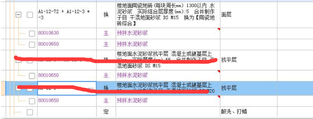

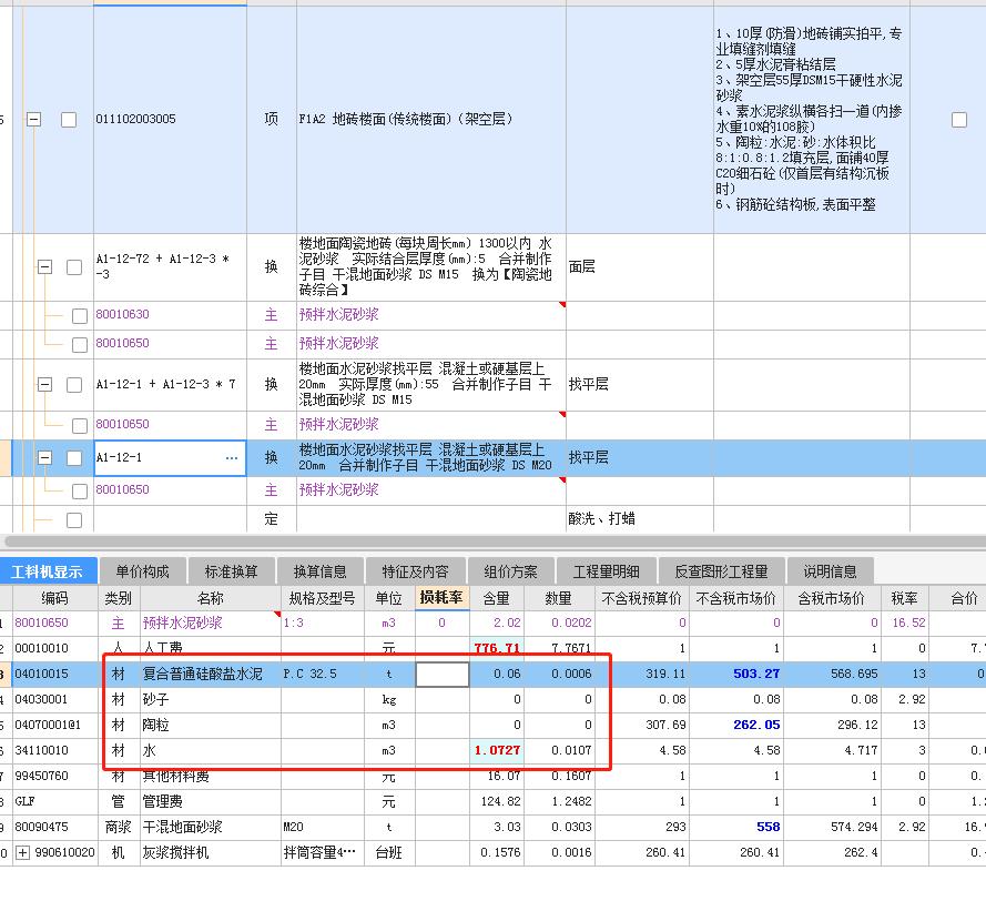

這樣套就行了,預拌砂漿是不單獨計算配料了。
2022-08-12 14:22:28
郭衛科 黃金專家
答題: 24950 被贊: 5991
指套水泥砂漿貼磚定額就可以了,砂漿厚度不足可以調整含量;
2022-08-12 15:10:19

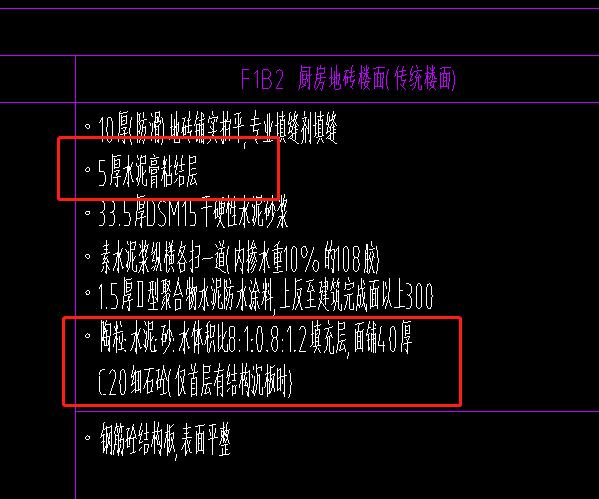

廣東定額如何換算M15砂漿
請問下面的清單做法,我這樣套取合適嗎?我是廣東定額的,對于M15和M25的水泥砂漿如何去換算啊,請問各位老師了
