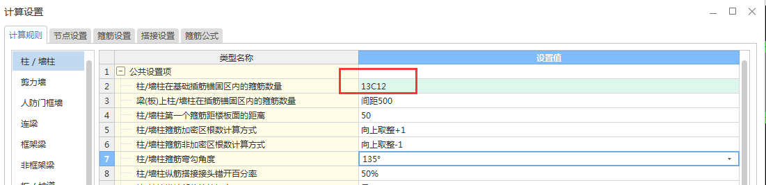

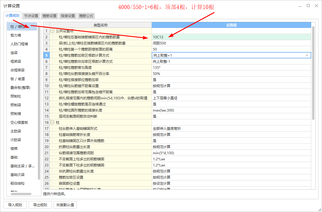

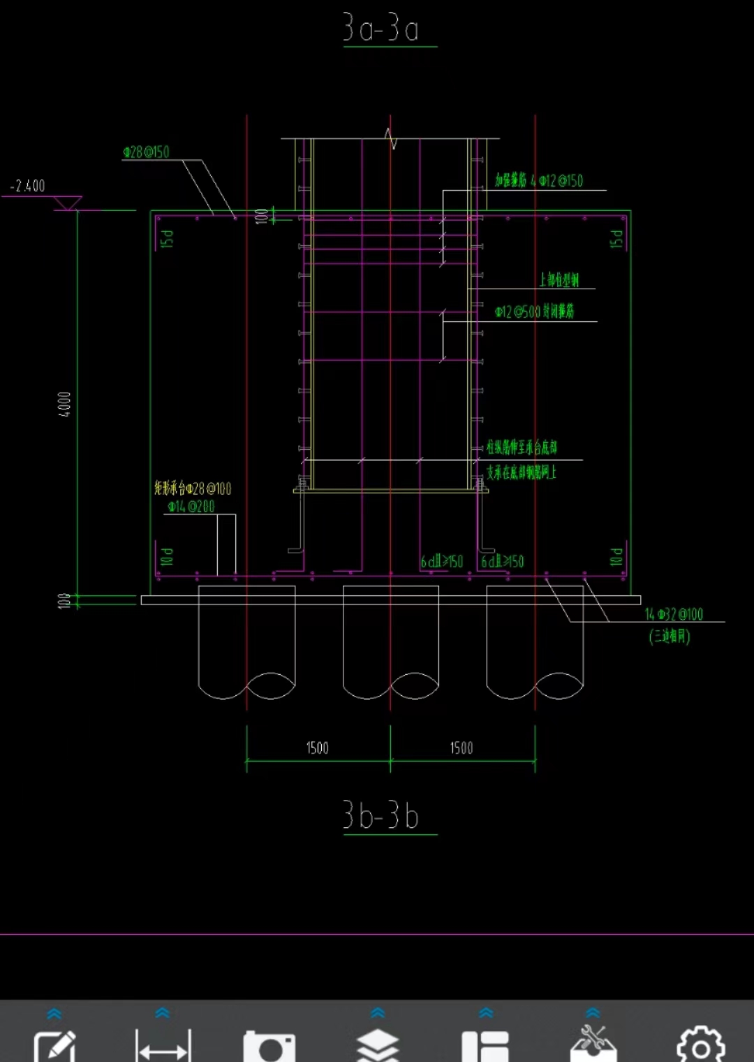

計算設置里修改;(4000-100-40)/500+1=9,再加上4根,共13根
