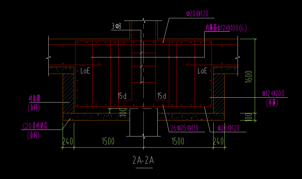

  • 承臺梁式配筋怎么畫?
    承臺梁
    上部鋼筋下部鋼筋可以布置
    1、側面環箍C12-200怎么布置,樁承臺內是側面鋼筋,而非箍筋
    2、上下箍筋數量不一樣,布置6肢箍的時候實際只布置了兩個,后面因為間距不一樣不布置了
    3、豎向的C20-120環形箍怎么畫?
    側面環箍C12-200計算好在其鋼筋輸入,按8支箍輸入C12@120,計算后修改外箍直徑20,修改內箍寬度鎖定
    2024-04-27 06:35:29
  • 選擇梁式配置鋼筋承臺編輯,對號入座方式輸入鋼筋
