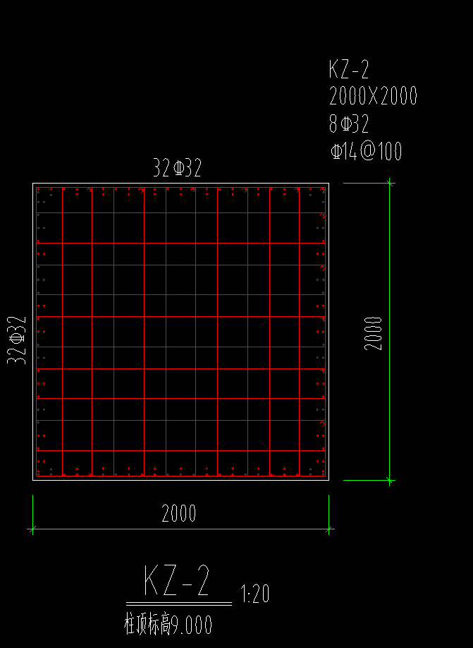

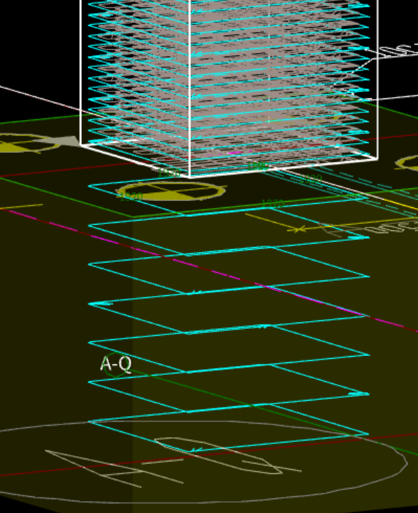

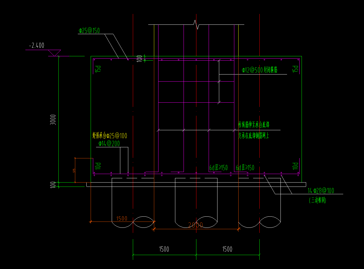

待 2022-07-30 16:33:46 | 浙江省 土建 | 977查看 4回答
小野貓 鉑金專家
答題: 52495 被贊: 13608
計算設置里-墻柱
2022-07-30 16:39:40
大掃把與小鼻涕 專家
答題: 743 被贊: 290
設置附加箍筋
2022-07-30 16:40:18
身邊 白銀專家
答題: 4087 被贊: 1115
在設置里修改,可以按間距計算,也可以直接輸入總根數,
在另一個位置,可以設置基礎內箍筋肢數,只有外側,或同上部
2022-07-30 16:40:56
天涯浪子 鉑金專家
答題: 52273 被贊: 16368
計算設置里面設置
2022-07-30 16:45:09
