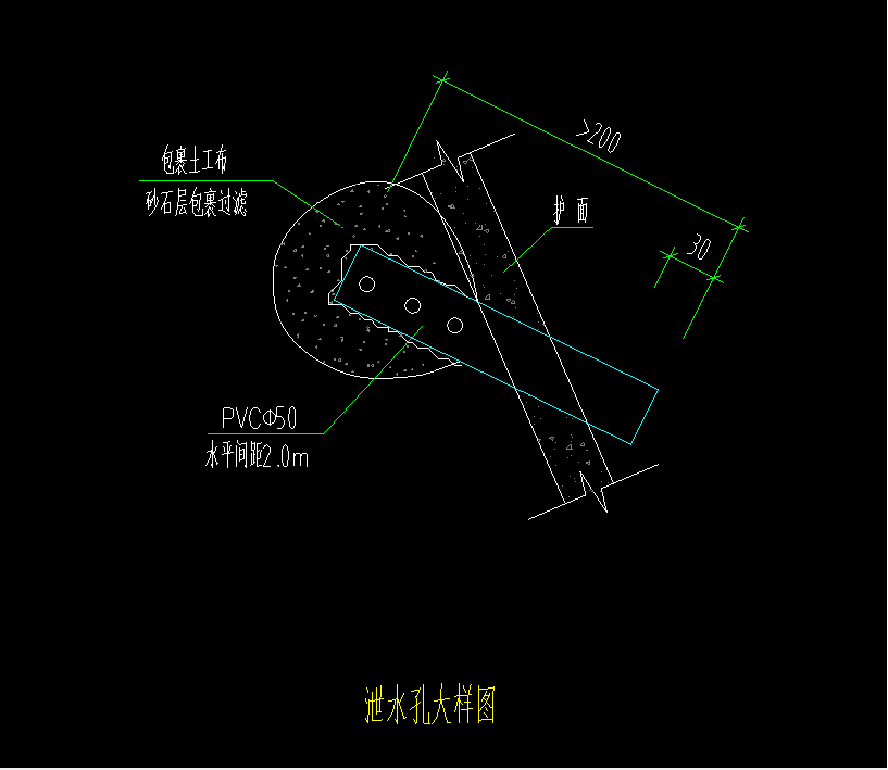

如圖,請問各位大神這個土工布和砂石層工程量應該怎么計算呢?
sweeper 白銀專家
答題: 1076 被贊: 203
1、PVC管伸入巖土有多深?就可以算包裹PVC管的土工布有多少
2、得知道砂石層有多厚?才能算出砂石的體積及外面包裹土工布的面積
