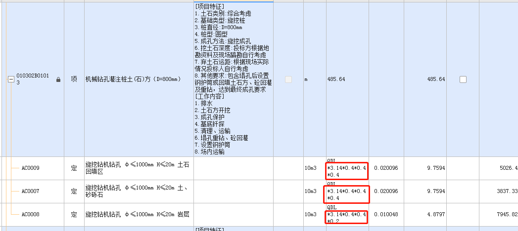

組價的時候這種比例系數怎么計算呢?
投標的土石方的問題
固定單價合同,組價的時候,招標的清單中比如1.挖孔樁就只有一個清單一個工程量,組價的時候挖孔樁的長度是按平均值還是怎么算?2.土石方成分怎么算?3.需排水的比例?4.需人工施工和機械的土石方工程量比例?清單的項目特征說土石方成分比例,還有取土運土運距、挖土石方深度都說綜合考慮。
