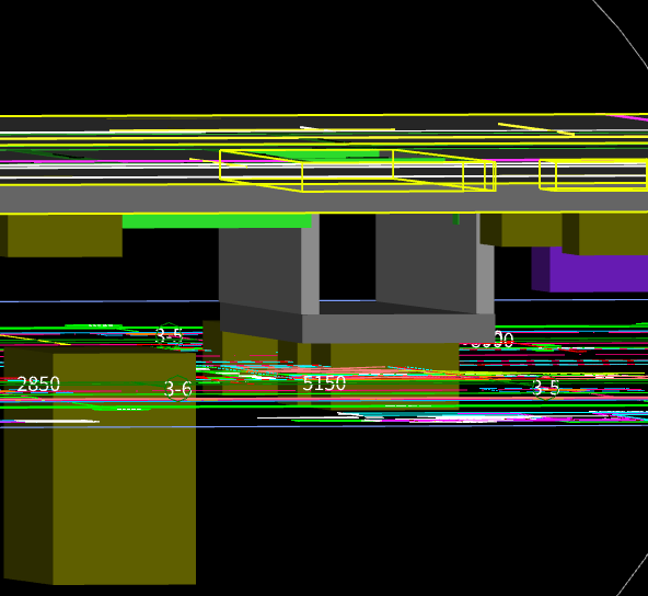

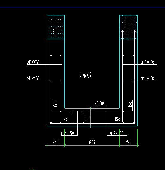

  • 請問專家,按照剖面圖來畫 沒有這兩邊墻對嗎?合理?
    剖面圖
    邊墻
  • 不對的,要4面都有墻的

  • 不會吧,剖面只是剖了一側(cè),另外一側(cè)沒有剖面嗎?
    電梯基坑四面都是墻體的
    2022-08-07 15:56:32
  • 不合理,要結(jié)合建筑圖和使用功能整體考慮,不能應(yīng)為剖切符號在這個(gè)位置就只畫這個(gè)位置。
