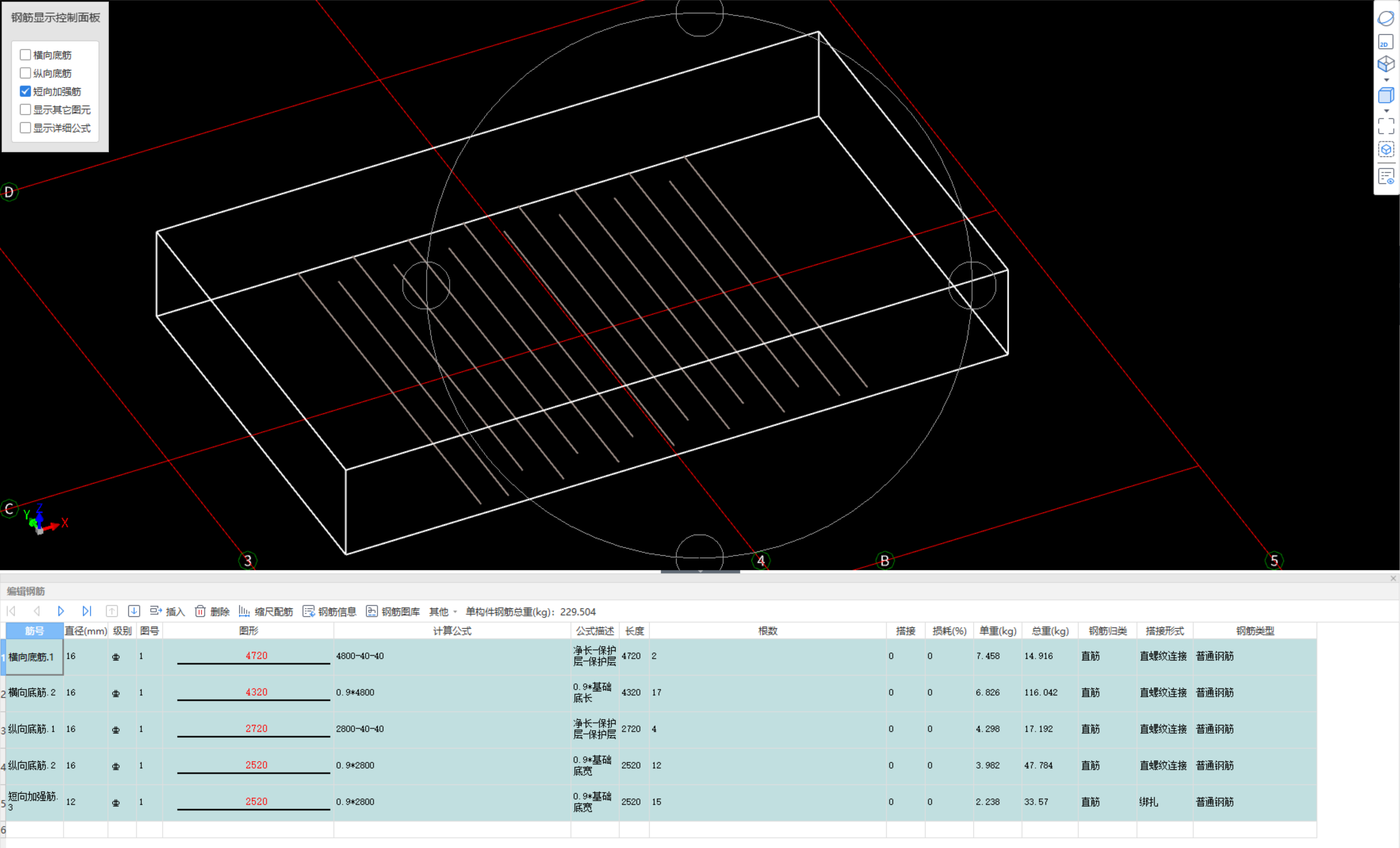

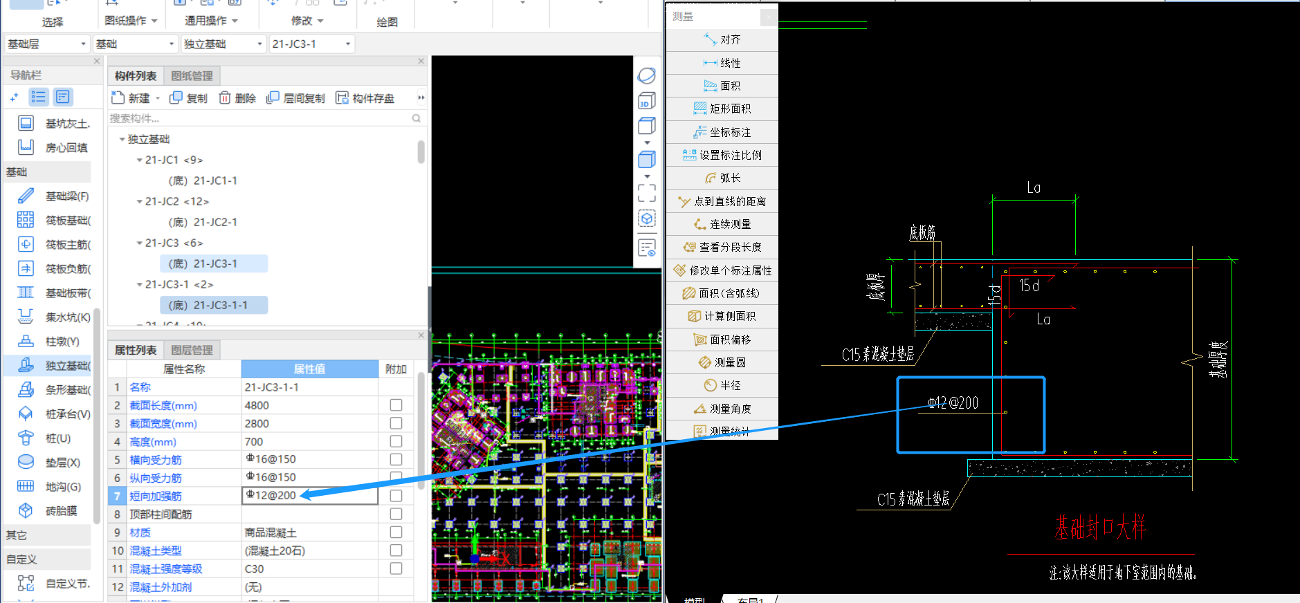

是獨立基礎嗎?不是加厚的筏板基礎?
筏板基礎可以輸入側面縱筋的
或者是封邊鋼筋

首先查看鋼筋三維可以看出來,若是按短向加強筋,則與圖紙的封邊側面鋼筋不符,建議再鋼筋業務屬性里的其他鋼筋里輸入
