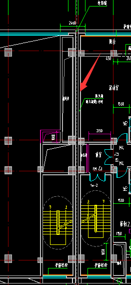

陳工 2020-06-16 10:12:52 | 廣東省 土建土建計量GTJ | 436查看 3回答

箭頭處的 墻 按外墻處理。

屬于外墻,按外墻處理

不可以按外墻處理的,首先這個部位不會有保溫,其次不會有外墻裝修做法
正常做法應該是在兩端設置虛墻進行封閉,然后識別內外墻處理
