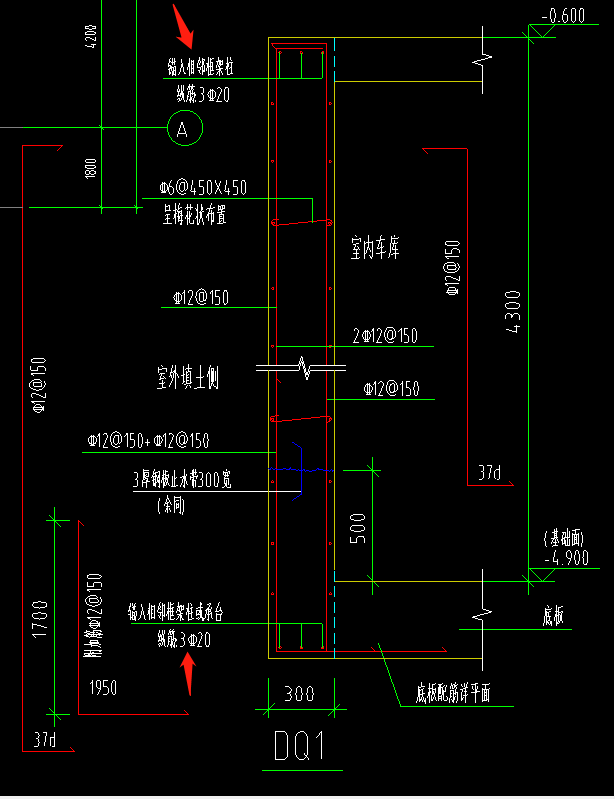

可以在剪力墻屬性的壓墻中輸入,但這種方式不會與水平鋼筋有扣減關系,就是會多計算水平鋼筋了,為了準確計算,那么就是可以用暗梁定義代替計算鋼筋,暗梁的高度按水平的鋼筋間距設置。
