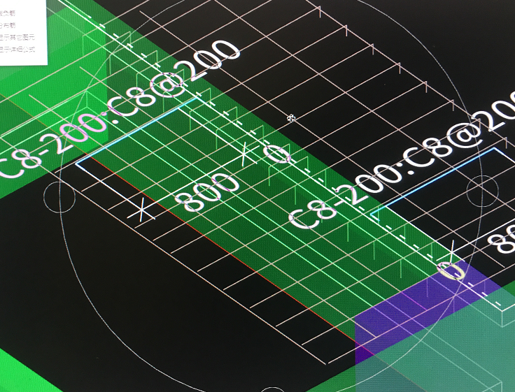

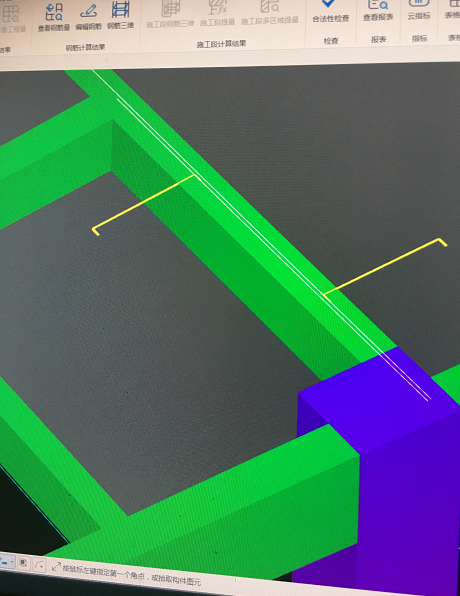

  • 請問各路大神,樓板降板區域的板負筋,不會自動跟著降低的板降低,鋼筋三維也顯示沒降
    請問各路大神,樓板降板區域的板負筋,不會自動跟著降低的板降低,鋼筋圖元符號沒降,鋼筋三維也顯示沒降。是要怎么操作呢各位?謝謝啊我看有些又會隨降板降下去呢 ,是哪里需要操作嗎降板降板區
    板/筏板鋼筋(包含受力筋和負筋)的標高無法調整,是隨著板/筏板的標高走的;修改板/筏板標高之后,板/筏板的鋼筋會自動聯動,不需要單獨修改/重新布置。
    備注:板有高差位置,板鋼筋貫通布置,和平板計算方法一樣,不會按升降板節點計算錨固。若是升降板,需要設置升降板以后計算。
    切換到板界面---點擊“建模”中的【設置升降板】功能---,鼠標左鍵選擇需設置升降板的兩塊板圖元---鼠標右鍵即可彈出升降板參數定義窗口,設置對應的參數---點擊確定即可。如圖:
    備注:斜板不能設置升降板。
