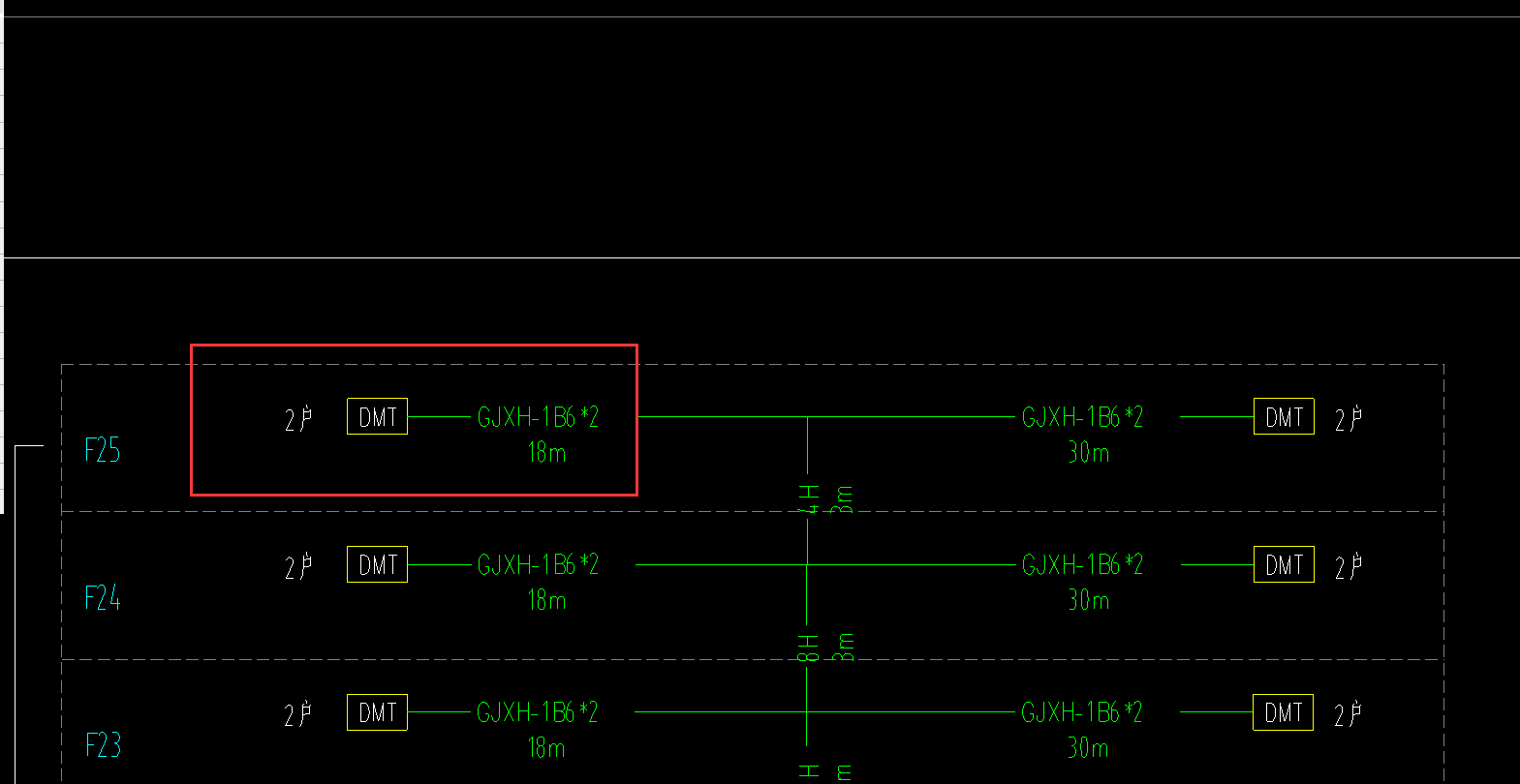

計算二根光纖
*2是進入兩戶的意思
2022-08-02 12:21:10
大海 鉆石專家
答題: 98041 被贊: 86406
2戶,當然要2根(*2)。
工程量計算要到平面圖是尺量,每戶1根。
