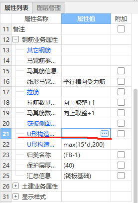

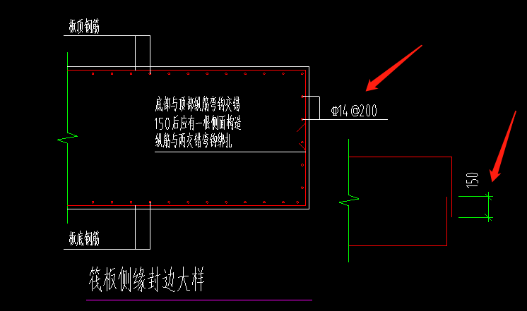

側面鋼筋C14@200,在筏板基礎 屬性--鋼筋業務屬性--側面鋼筋里輸;
上下鋼筋交錯搭接150,節點設置--筏板基礎--第1、2項,改成 節點二
