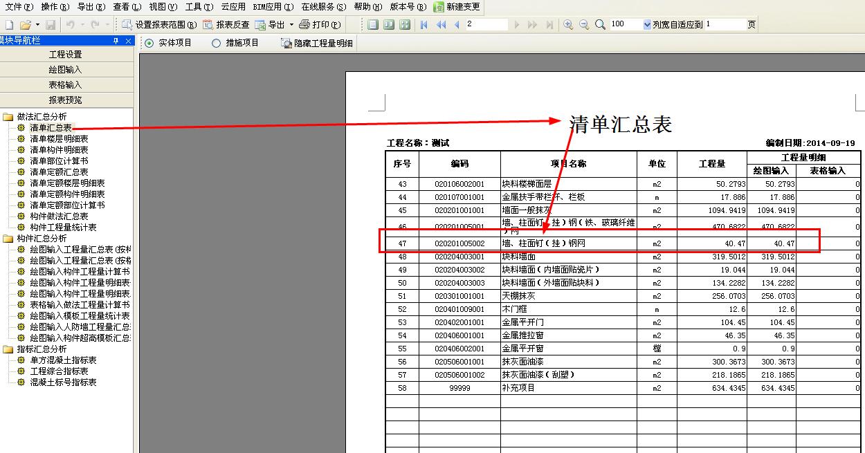

  • 您好,如圖所示,300寬金屬網指的是什么意思,求截圖示意?謝謝

    300寬金屬網指的是不同材料墻體防裂布置的:

  • 那是鋼絲網,,,砼墻與砌體墻交界處掛鋼絲網。
    答:》》》》這是混凝土構件與砌體之間接縫的防裂縫的加強鋼絲片,300寬,每側各占150mm,定義方法如下:

  • 那是砼墻與砌體墻交接處掛的鋼絲網。
