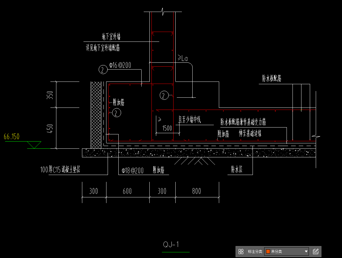

gtj2021對于圖中的條基應該怎么布置鋼筋

用兩個筏板處理方便些,設置變截面
