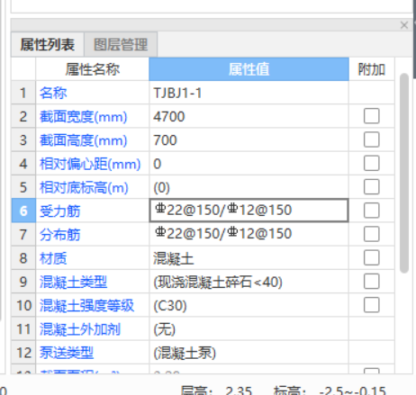

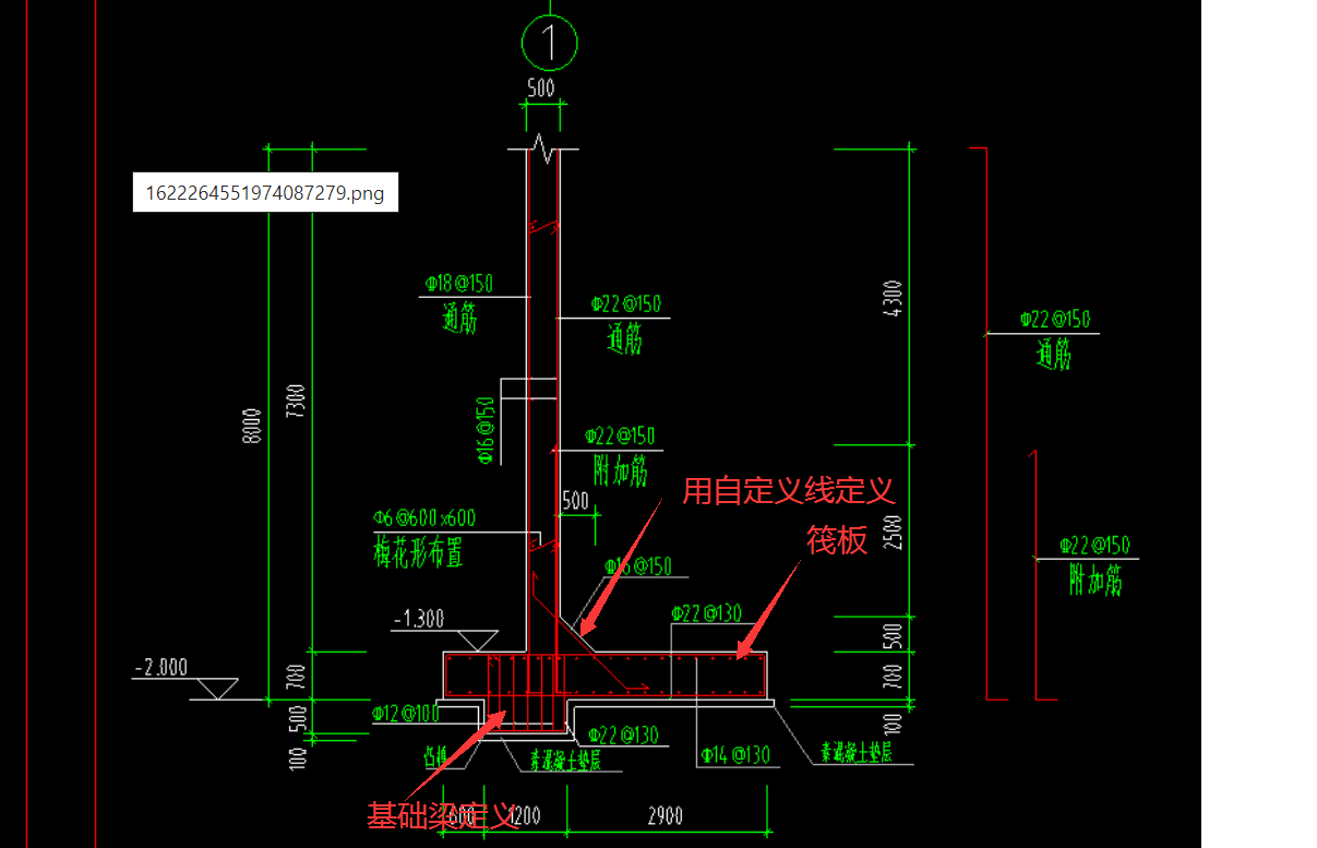

    如題,不知道在GTJ2021廣聯達中怎么定義這個擋土墻,不知道凸榫應該用什么來畫,凸榫的鋼筋應該是多少,底下的條基鋼筋是直接按照圖上定義的,也不知道對不對,求大佬指教條基分開答疑解惑

  • 可以新建異形墻→手動在網格里按圖紙尺寸信息繪制,點插入點在圖中選擇插入點點確定,鋼筋在截面編輯里手動按圖紙信息描繪進去
