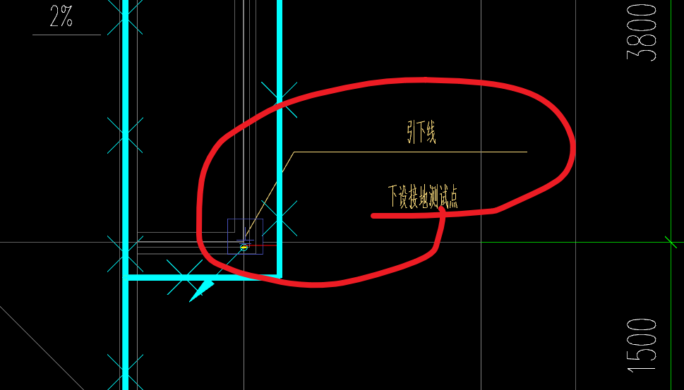

  • 接地測試點是套用斷接卡子制作嗎?這個是標示的算數量,還是每根引下線都要算量
    算量
    工程量=(下設接地測試點)×多少處
    沒有標注的引下線,不計算。

  • 接地測試點是套用斷接卡子制作
    一個建筑四個角設置四個就好了
    2022-07-19 15:04:09
  • 不是每根引下線都要計算接地測試點的
    看圖紙標注了幾個算幾個
    接地測試點是套用斷接卡子制作的
    2022-07-19 15:11:19
  • 按圖示點計量
    2022-07-19 16:07:25
