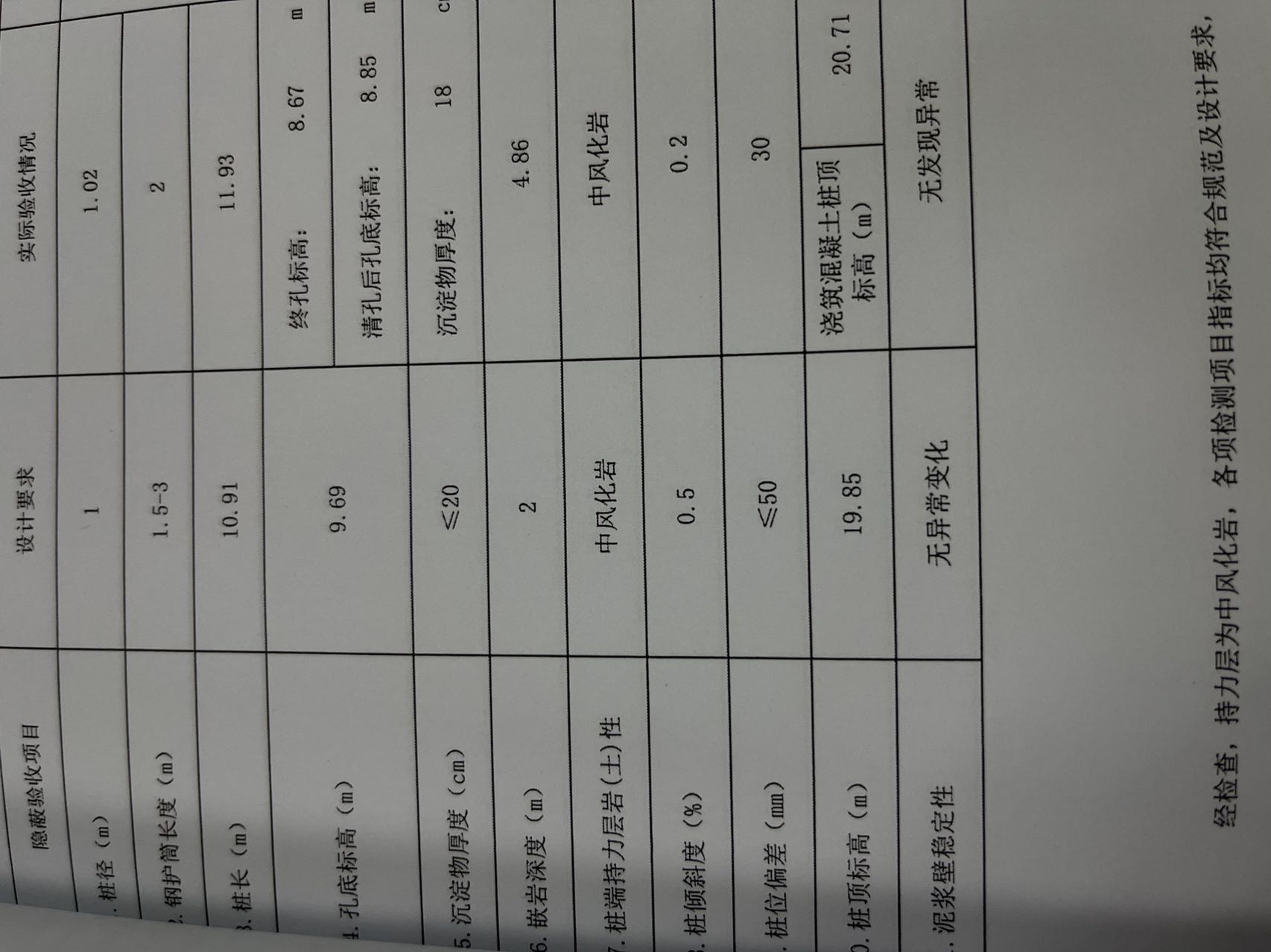

  • 實際樁長怎么算
    按這個驗收記錄表,實際樁長是否就是11.93m呢,鑿樁頭的長度是20.71-19.85=0.86m嗎,
    樁
    該驗收表格數(shù)據(jù)不全
    實際樁孔長度=開挖地面標高-樁底標高(該表中未看到開挖地面標高,但有驗收長度11.93m,該長度應(yīng)該是實際樁孔深度),但由于沒有開挖地面標高,無法判斷該樁是否存在空樁,或者井圈
    截樁頭長度小于設(shè)計要求超灌長度的應(yīng)以實際長度計算(這種情況,作為施工單位就當不知道就行了)
    截樁頭長度大于設(shè)計要求超灌長度的應(yīng)以設(shè)計要求超灌高度計量
    2022-07-18 11:34:46
  • 自然地面到樁頂?shù)臉烁呤怯嬎銟堕L度
    2022-07-18 09:50:57
