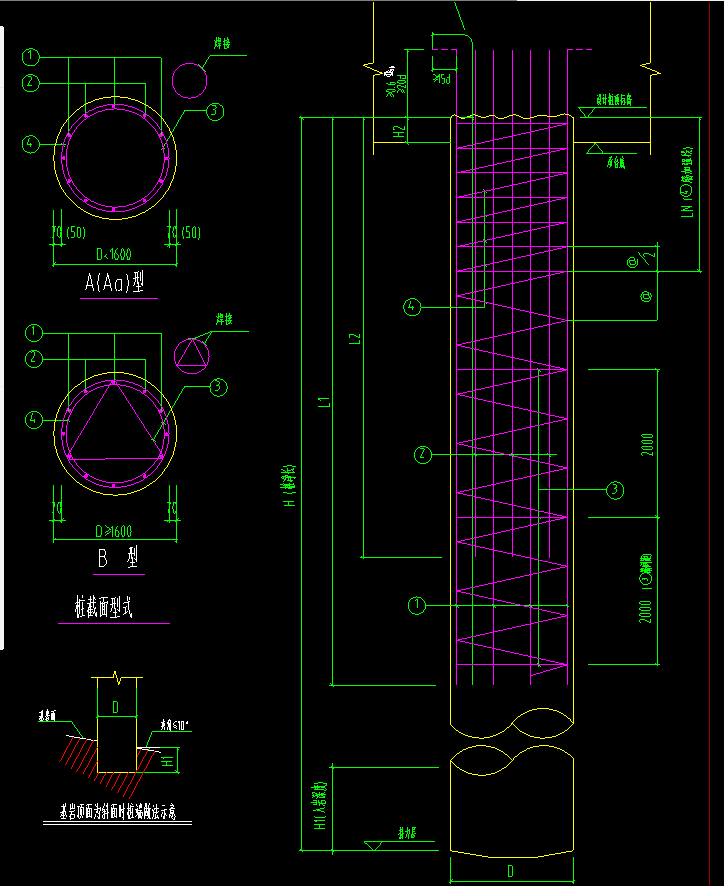

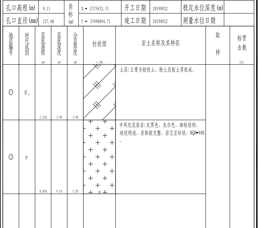

    正負0.00的沿海高度是12.5m,地下室6M高,勘察點見下圖。怎么計算出實際樁長和空樁?設計樁頂標高為-2m樁頂正負0
  • 實際樁長是要現場進行簽證的,按實際的長度計量.
    2020-06-02 09:36:35
  • 實際長度就是原地面到樁底的長度,空樁是不需要計算的,它是由灌注混凝土的數量確定,也就是平常所說的充盈系數。
