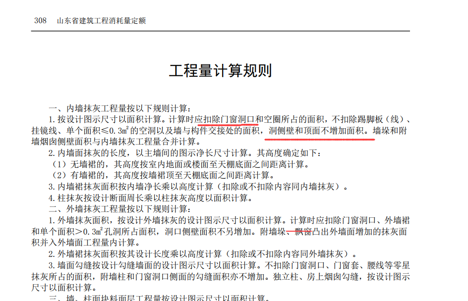

    請問各位老師,
    ①消防箱規格:1800*700*180,其中深度100嵌入在墻內(200mm厚墻),因為洞口尺寸面積>0.3㎡,是不是需要在土建模型里扣除這部分洞口?
    ②請問老師,這種洞口是利用什么構件繪制,壁龕嗎?
    ③請問各位老師,洞口內墻體還需要抹灰嗎?
    你好:扣除洞口的,壁龕繪制,洞口內墻體不需要抹灰。
    2022-07-16 15:01:37
  • 用壁龕定義布置,布置抹灰,自動計算的。
    2022-07-16 15:01:44
  • 用壁龕布置,墻面抹灰是不加洞口側壁的,軟件里也不算
    構件繪制
