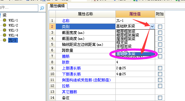

  • 請(qǐng)問(wèn)基礎(chǔ)梁原位標(biāo)注這樣布置是對(duì)的嗎,為啥是反過(guò)來(lái)的
    基礎(chǔ)梁

  • 你繪制有誤,這樣不是基礎(chǔ)梁的
    是用梁中的基礎(chǔ)連系梁繪制
    原位標(biāo)注

  • 基礎(chǔ)梁是基礎(chǔ)構(gòu)件,受力情況正好與框架梁相反,所以鋼筋信息也正好與框架梁相反。
