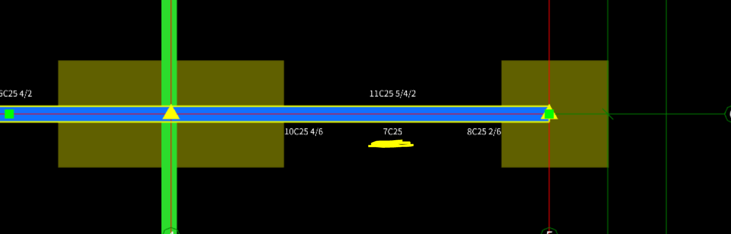

  • 請問,基礎梁跨中原位標注中多出來的一根鋼筋要怎么布置
    請問基礎梁跨中原位標注中多出來的一根鋼筋要怎么布置,其余6根是通長布置的
    通長
  • 通長鋼筋輸入6c25;原位標注跨中布置輸入7c25
    首次提交 2022-08-10 16:12:51  最近修改2022-08-11 17:47:57 (修改過1次)
  • 如果是按設計的標注進行原位標注的識別,可以不需要管它,否則有疑問咨詢設計
    2022-08-10 16:13:08
  • 這要詢問一下設計人員。
    2022-08-10 17:01:08
