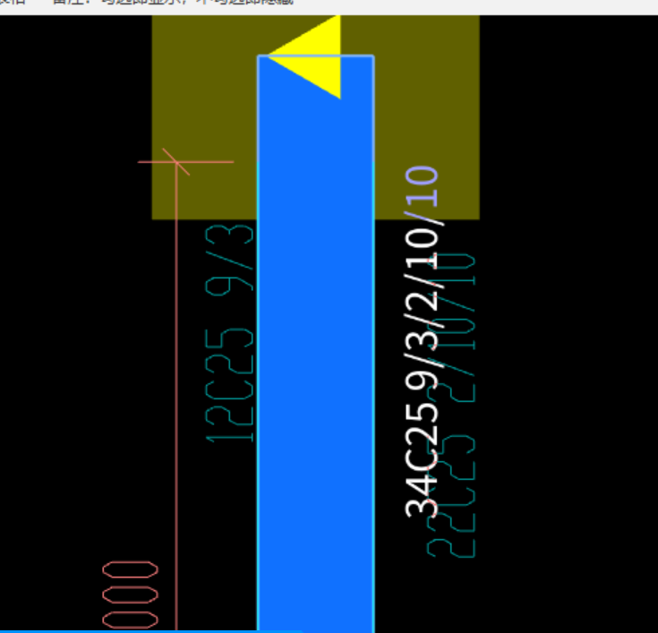

  • 基礎梁的原位標注這樣設置是對的嗎,求解
    基礎梁
    首先是要明確設計的基礎梁受力是梁底還是梁面,如果是明確之后,梁的上下支座鋼筋就是將支座的鋼筋扣減通長鋼筋數量列入下或上支座中輸入。假設梁的受力是梁的面部(假設面部通長鋼筋是4C25),這樣梁底才有支座鋼筋,梁底支座鋼筋就是30C25 2/13/12了
    2023-07-02 22:22:06
  • 設計圖是22根25直徑的。你輸入是34根25的。
    2023-07-02 22:22:11
  • 不對應的,要按圖紙要求的22根C25設置對應排數原位標注
