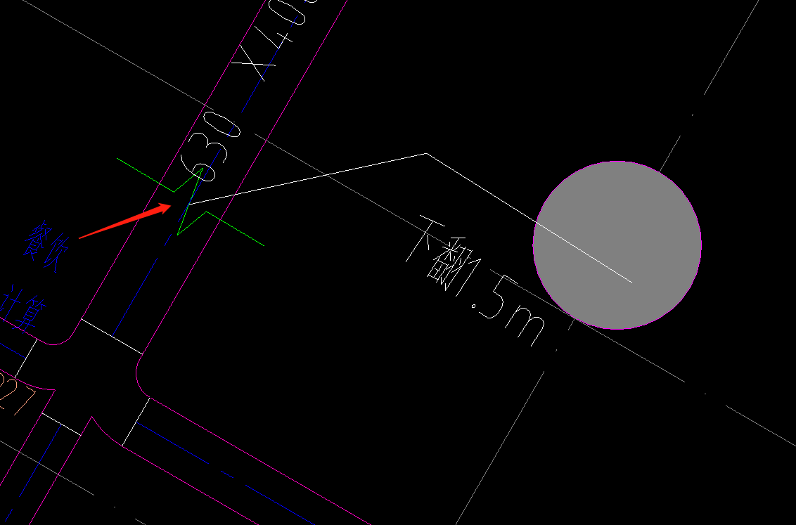

在是指在破折號的位置畫一個1.5m的630*400的立管嗎
幸福像花一樣 鉆石專家
答題: 127950 被贊: 30786
是的
2022-07-10 16:51:07
防腐絕熱 專家
答題: 22126 被贊: 4047
是吧
2022-07-10 16:36:36
