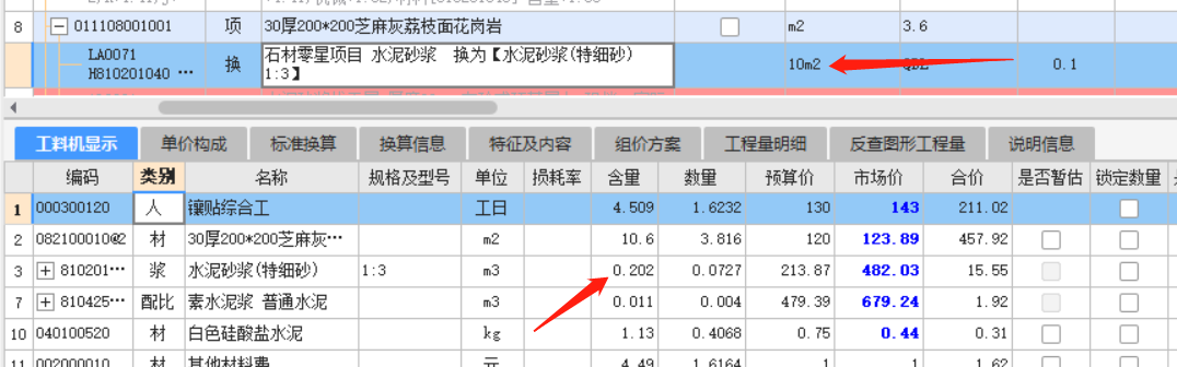

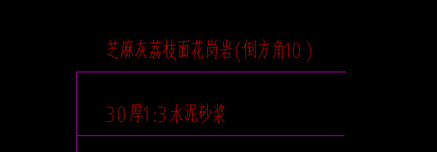

    厚度換算調整厚度請問老師圖紙要求是1:3水泥砂漿,我套的石材零星項目里面含的水泥砂漿10m2消耗0.202m3的砂漿,計算得出厚度只有20mm,請問應該怎么換算成30mm?標準換算里面不能調整厚度
    0.202*1.5=0.303

  • 調整含量,×1.5
