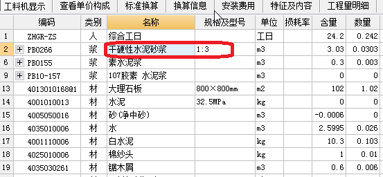

    手算換算不利于軟件 主要想掌握方法。如圖:定額給的是1:3干硬性水泥砂漿含量3.03,而設計圖紙是20厚1:3干硬性水泥砂漿。我想知道20厚的干硬性水泥砂漿的含量是多少?怎么換算的。 厚度換算
  • 根據你截圖的定額判斷是以100m2為計算單位那30厚的砂漿就是100*0.03*(1+1%)=3.03m3而你要調整為20厚的就是2.02.
    第一種方法:100*0.02*(1+1%)=2.02m3
    第二種方法:3.03/30*20=2.02m
    軟件是直接可以換算的,換算原理相同。
    2017-09-24 17:04:40
  • 20厚的干硬性水泥砂漿100m2的含量是2.02m3

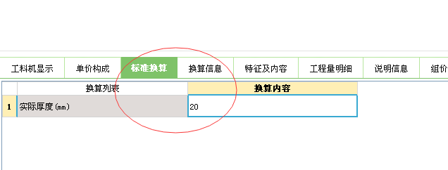

  • 3.03是3cm厚,2cm厚的含量就是2.02,當你點“標準換算”中輸入相應的厚度,那么軟件就會做相應的含量調整。
