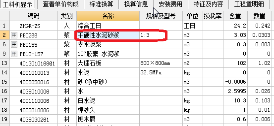

  • 你好 像你請教砂漿厚度換算的問題
    如下是你給我的回答。根據你截圖的定額判斷是以100m2為計算單位那30厚的砂漿就是100*0.03*1%=3.03m3而你要調整為20厚的就是2.02.
    第一種方法:100*0.02*1%=2.02m3
    第二種方法:3.03/30*20=2.02m
    軟件是直接可以換算的,換算原理相同。
    我想問清楚100*0.02*1%=0.02才對啊,為什么你計算的等于2.02m3呢?2.02怎么得來的?
    厚度換算
    這個1%是損耗率,其實這個公式應該是100*0.02*101%才對的,要加1%的損耗
    2017-09-24 18:12:41
    我編制時打錯了應該是計算100*0.03*(1+1%)=3.03
    100*0.02*(1+1%)=2.02
    2017-09-25 20:24:00
