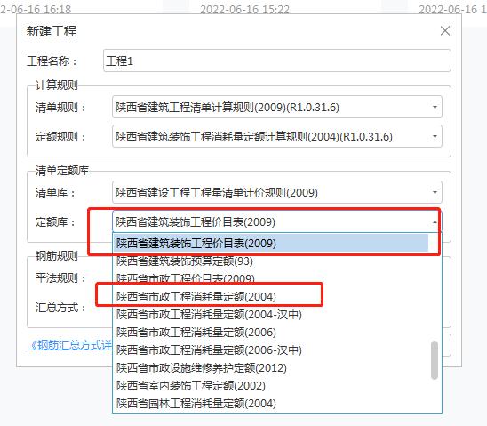

  • 兄弟們指教一下,新建工程中,清單庫、定額庫怎么選擇,陜西地區
    04定額這里兩個紅框應該選擇哪個,我們目前確實用的是2004定額和2009年價目表,難道選這2個都行嗎

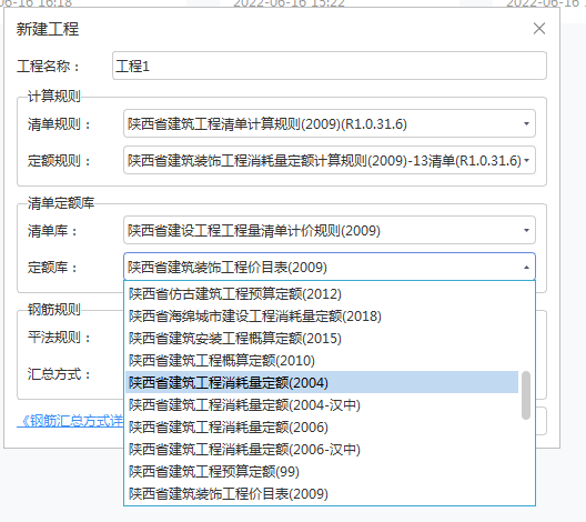

    消耗量
    不好意思,剛才上圖框成市政了,應該是這個陜西建筑消耗量2004定額,和2009價目表選哪個
    2022-06-23 11:40:05 補充
    我個人猜測是不是陜西省建筑工程2004定額用的價目表也是2004的,所以不能選,必須選擇2009價目表這個選項
    你好,清單庫選擇09清單,定額庫選擇09價目表。

  • 兄弟,一個裝飾,一個市政,
    2022-06-23 11:28:51
  • 確實,我同意樓上這位兄弟的
