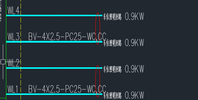

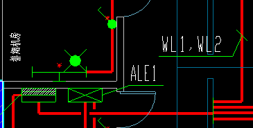

  • 麻煩問下各位老師,這是啥意思啊?我算的時候需要×2嗎?還是WL1跟WL2按照一個
    答疑解惑廣聯達服務新干線
    WL2的1根電線,已經包含在WL1的4根電線之中。即;WL2不用單獨計算了,也不能*2
    首次提交 2022-06-21 16:19:43  最近修改2022-06-21 16:20:33 (修改過1次)
  • 不需要*2,兩個回路一共是4*2.5導線。
    2022-06-21 16:17:36
