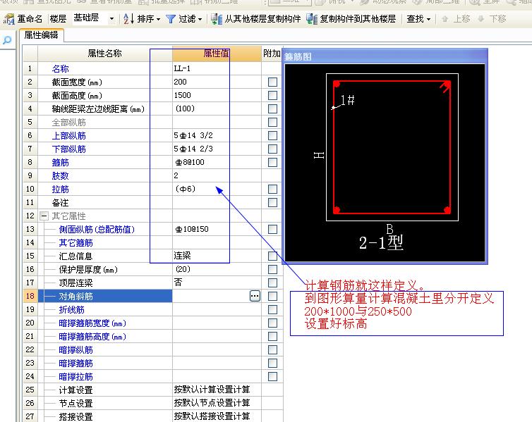

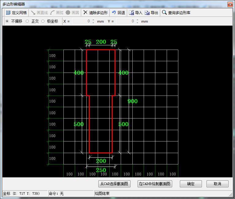

新建異形的非框架梁來處理
你看下板的位置在哪里 然后根據板的標高判斷一下連梁那個部位是200寬那些是250寬的
