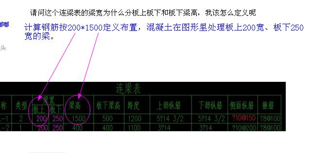

    請問這個連梁表的梁寬為什么分板上板下和板下梁高,我該怎么定義呢

  • 請問這個連梁表的梁寬為什么分板上板下和板下梁高,我該怎么定義呢
    新建異形的連梁來處理
    你看下板的位置在哪里?? 然后根據板的標高判斷一下連梁那個部位是200寬那些是250寬的
