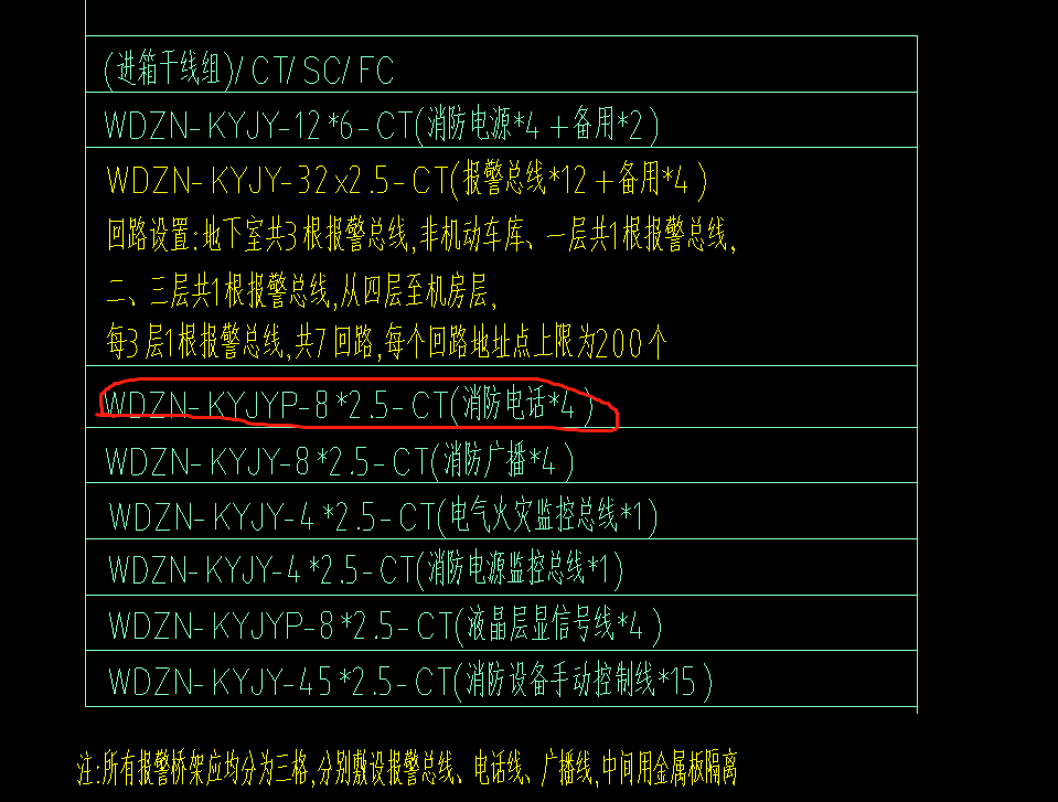

  • 請問一下,干線已經算過電話線了,然后又有一根從手報至上而下的電話線需要計算嗎?

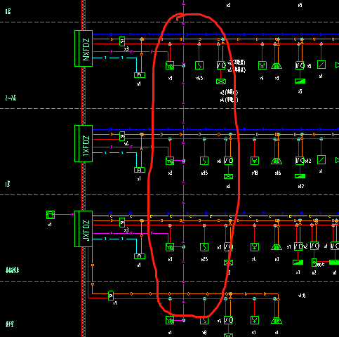

    干線圖中圈起來部分需要計算嗎?

  • 平面圖上的水平電話管線按圖計算,截圖上的豎向信號線的管線,也要單獨計算。

  • 不需要計算,屬于重復設計的
