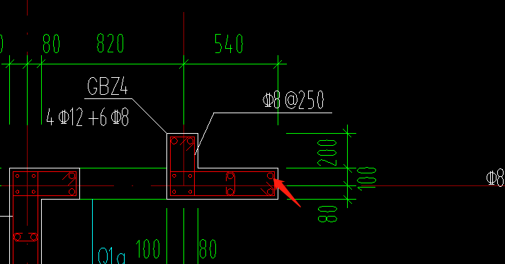

沒有特別注明,同一個截面中箍筋應該是一致的
2022-05-27 09:46:12
畫箭頭處的箍筋也是c8-250嗎,還是同剪力墻里鋼筋?
暗柱鋼筋布置

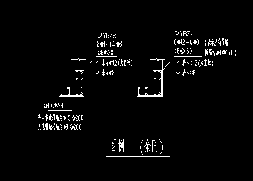

關于這個剪力墻鋼筋,Q2的水平筋和豎向筋為C8,圖中畫的意思是墻的水平筋代替暗柱箍筋的意思么,還有暗柱中的2c8是不是墻的豎向筋?在定義暗柱時還用輸入么?有點不太明白這個圖的表達的意思,還是說這個暗柱正常按4c12+2c8布置,箍筋另外問設計答疑呢?
剪力墻水平筋代替邊緣構建箍筋時,這個柱的鋼筋是如何的?
2021-09-29 10:54:03 補充柱鋼筋用斜杠前面的鋼筋型號輸入,然后墻身水平筋那塊的箍筋我用c8-100輸入,不替換區其他的箍筋和拉筋我在其他鋼筋里編輯加上,這暗柱所在的剪力墻水平分布筋計入邊緣構件體積配箍率改為計入,這樣對嗎
