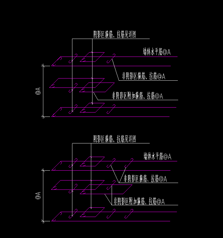

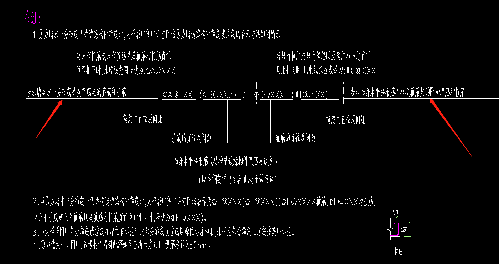

  • 剪力墻水平筋代替邊緣構建箍筋時,這個柱的鋼筋是如何的?
    其他鋼筋
    墻身
    2021-09-29 10:54:03 補充
    柱鋼筋用斜杠前面的鋼筋型號輸入,然后墻身水平筋那塊的箍筋我用c8-100輸入,不替換區其他的箍筋和拉筋我在其他鋼筋里編輯加上,這暗柱所在的剪力墻水平分布筋計入邊緣構件體積配箍率改為計入,這樣對嗎
