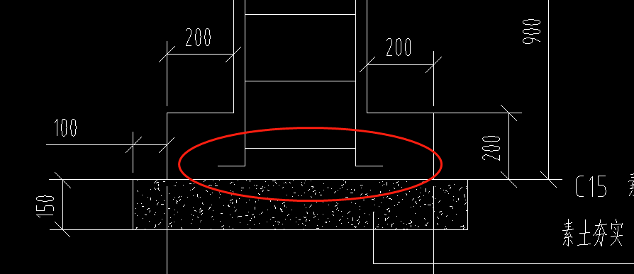

    圈出來的部分怎么計算鋼筋,按照90度彎鉤計算嗎?還是有其他算法,求大神給出計算方式彎鉤
    看16G圖集算量

  • 按規范6*D,和150取大值
