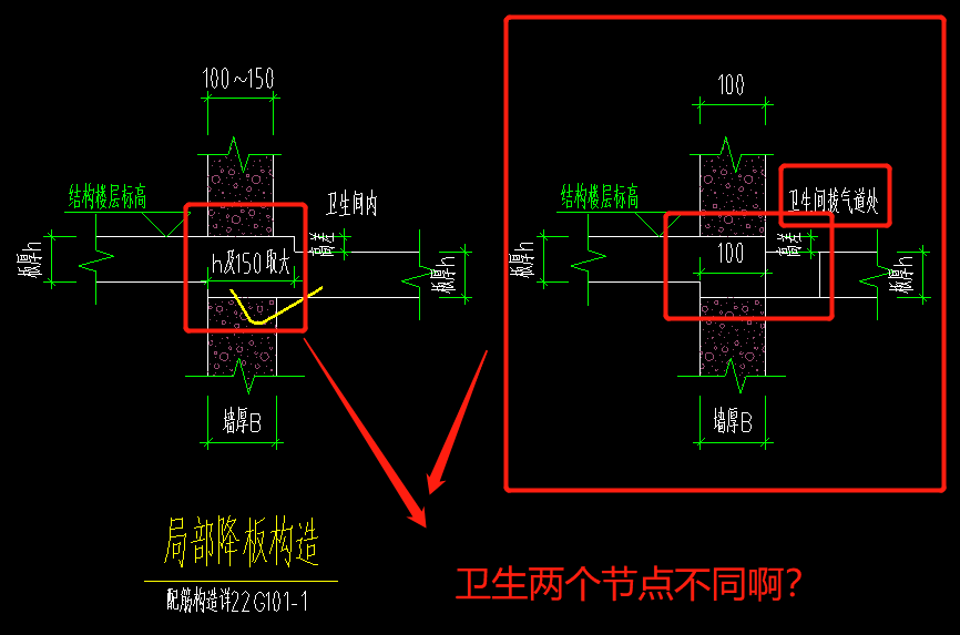

什么是拔氣道?是不是打錯字了?是排氣道?,節點處為什么一個是H和150取大值,一個是100呢?
GXZ 鉆石專家
答題: 233413 被贊: 44348
h是板厚,單板廣昌是小于150,就是按150的設置,單板的厚度是大于150,就是按板的厚度,總之是取大的進行設置
