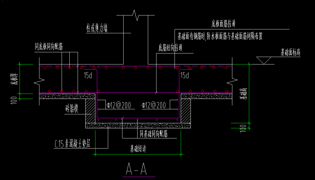

筏板基礎與柱墩基礎相交處鋼筋處理,筏板處底筋短向拉通。筏板處面筋拉通,如柱墩有面筋時,筏板面筋與柱墩面筋間隔布置。
鋼筋混凝土 白銀專家
答題: 26106 被贊: 21580
柱墩屬性內修改筏板底筋面筋通過不斷開
2022-05-11 11:18:48
華然在線 白銀專家
答題: 1008 被贊: 323
正確
2022-05-11 11:19:03

如圖所示,請問圖紙上的柱墩與實際施工做的柱墩是否一樣?圖形軟件中設置了柱墩,在鋼筋三維中查看柱墩的鋼筋在筏板處沒有彎,都是斜長直到筏板內部的,是不是沒有設置?2024-05-12 09:47:24 補充圖中柱墩鋼筋深入筏板處的鋼筋寫的是la,這個長度是怎么計算尼?
