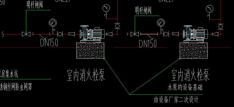

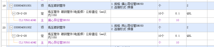

  • 請問老師 同心異徑管和偏心異徑管可以借用閥門清單嗎 如果套用管件 是套低壓管件嗎
    借用偏心
    你的清單和組價是正確的
    回答正確請采納并點贊,因為每一個專家都是免費服務的
    2022-05-05 15:41:55
  • 不能。
    管件本來就需要單獨計算,你的清單和定額組價方法是正確的。
    2022-05-05 15:46:05
