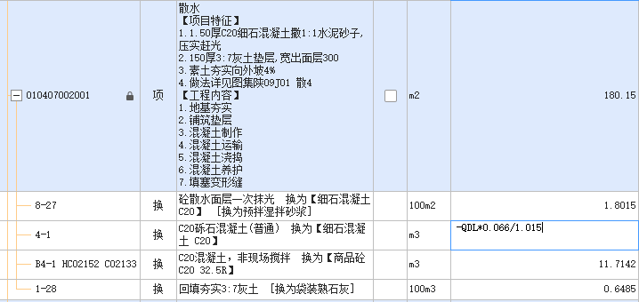

木紫邊邊的晨 2022-04-12 17:33:06 | 陜西省 土建計價軟件GCCP | 352查看 1回答
小的大牛 黃金專家
答題: 52531 被贊: 14880
你好,這個不是規定的系數,只有其預算自己知道了。(猜測你這個0.066是按照0.05在考慮損耗后計算的,至于是這個1.015應該是認為這個運輸,所以*這個系數。)還有你這個B4-1和4-1重復了,而且這個8-27也包含商混的,所以你這幾個套取的有問題的。
