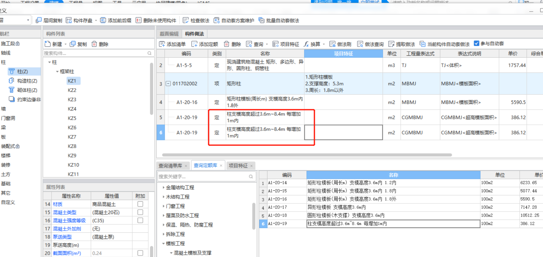

  • 請問:柱高5.3m,套做法是否應該套兩次“超過3.6m,每增加1m”還是只要一次
    超過3.6
    套做法
    可以只套A1-20-16子目,然后在子目名稱后輸入相應的層高,在套價時的標準換算的層高輸入5.3軟件就可以識別計算模板超高增加費用,如果你這樣套工程量代碼要選擇“模板面積”,廣東定額規則是按全高的模板量計算出,你這樣選擇工程量代碼,它的工程量是只計算3.6米以上部分

  • 超高套兩次 每增加一米套一次。 后面大于0.5米套一次。
    2022-04-07 21:11:12
  • 超高套兩次
