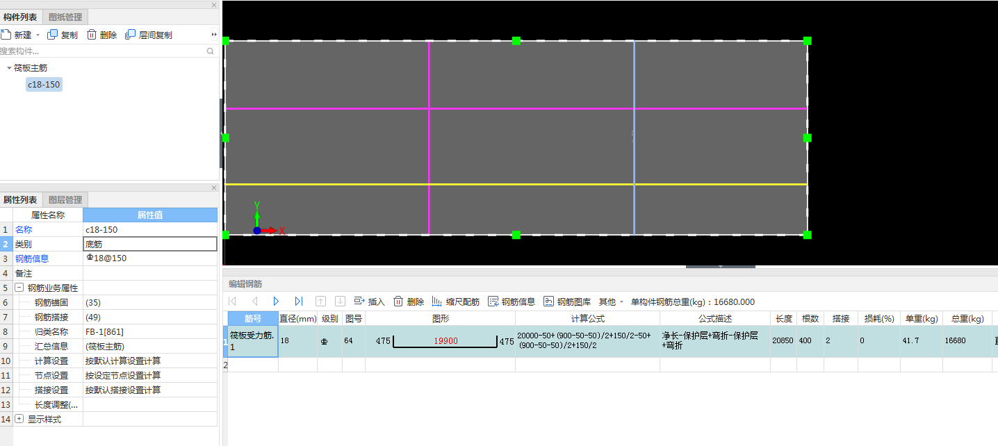

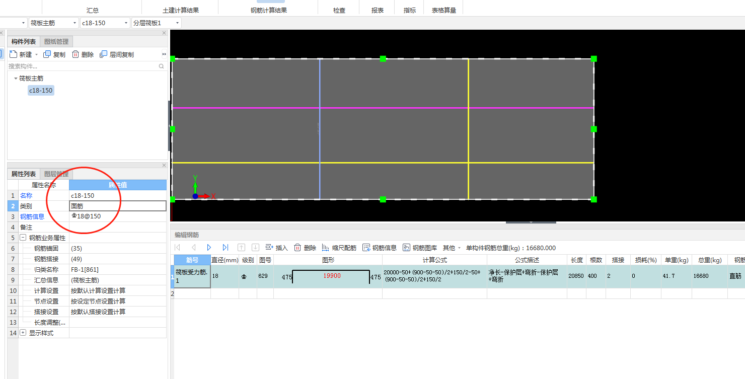

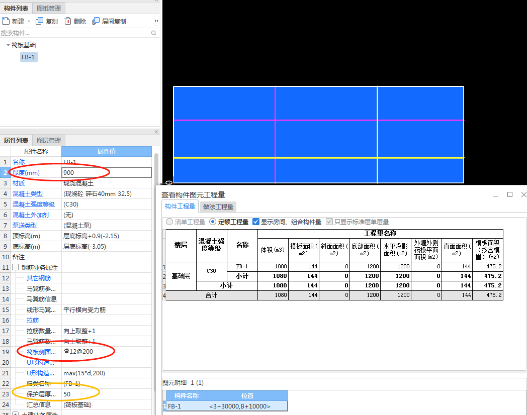

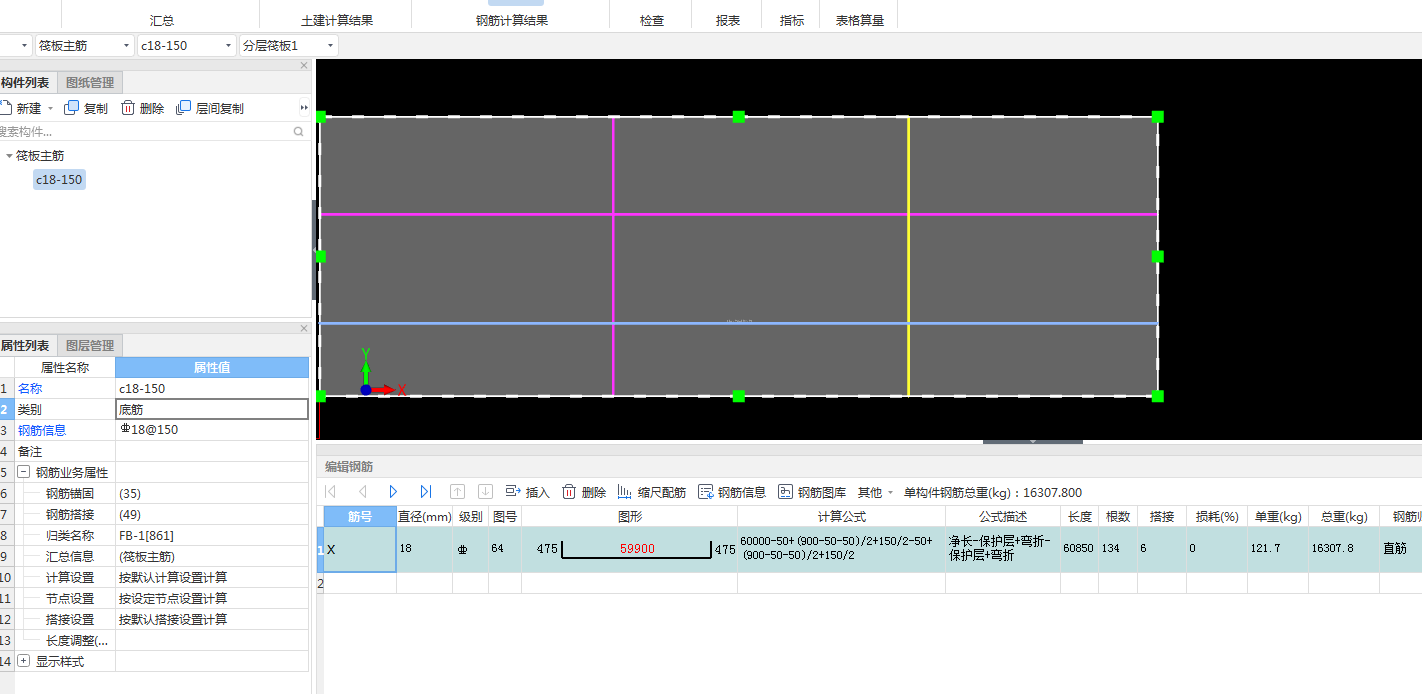

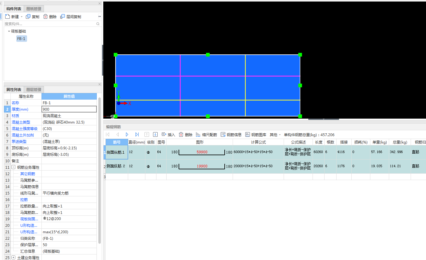

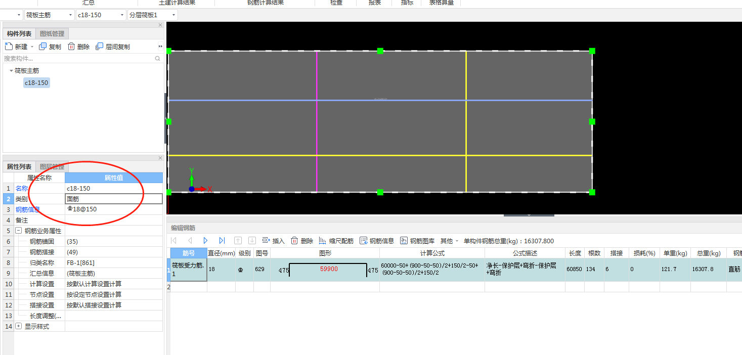

  • 筏板長60米,寬20米,厚900mm,保護層50,板底通長筋18@180,
    筏板長60米,寬20米,厚900mm,保護層50,板底通長筋18@180,采用縱筋彎鉤交錯封邊,,側面構造筋12@200,怎么計算鋼筋工程量。!要計算x向和y向底部縱筋和x向和y向側面縱筋的嗎?
    2022-04-07 08:13:40 補充
    該怎么計算!可以幫我列下式子來說一下嘛?謝謝大家

    是的,全要計算,
    首次提交 2022-04-07 06:18:43  最近修改2022-04-07 11:25:21 (修改過1次)

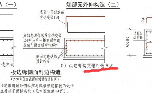

  • 你這個描述有問題,交錯封邊是指上部有受力筋,與下部受力筋相互彎勾搭接。見圖。按此理解,應該有上部面筋,但你的表述沒有說出。所以有機會最好還是問一下設計。如果沒有,則先按你理解的來算吧。通長
