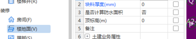

  • 是否計算防水面積
    工程量這個地方選是和否有什么區(qū)別嗎 對工程量有沒有影響
    勾選之后報表中就有防水面積的工程量,不勾選就沒有防水面積工程量
    2022-04-03 16:50:49
  • 否,,,不計算,,,,,是,,,計算防水面積。
    2022-04-03 16:52:32
  • 有防水的房間,應(yīng)該選“是”,這樣會自動計算防水上翻
    2022-04-03 16:59:31
  • 勾選后軟件會自動計算防水面積。
