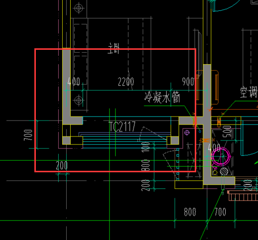

  • 大佬們,這個(gè)地方是按照凸窗算一半建筑面積嗎,沒(méi)太看明白

    算一半建筑面積,答疑解惑
    2022-04-01 18:28:44

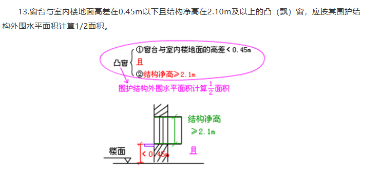

  • 窗臺(tái)高度0.45以下,凈高2.1以上時(shí)可以計(jì)算建筑面積
    2022-04-01 18:26:43
  • 看窗臺(tái)高度以及結(jié)構(gòu)凈高,看剖面圖
    2022-04-01 18:37:08
  • 窗臺(tái)高度0.45以下,且凈高2.1以上時(shí)計(jì)算一半建筑面積。
    2022-04-01 18:40:50
  • 窗臺(tái)高度小于450,窗凈高大于2.1米可以計(jì)算1/2面積,否則不能計(jì)算建筑面積。
    首次提交 2022-04-01 18:41:56  最近修改2022-04-01 18:43:18 (修改過(guò)1次)
  • 凸窗建筑面積計(jì)算,有兩個(gè)硬性指標(biāo),即窗臺(tái)板底與結(jié)構(gòu)層高高差是否大于0.45m ,凸窗自身高度是否大于2.1m。如果都滿足則計(jì)算1/2,如有一個(gè)不滿足就不能計(jì)算建筑面積。
    2022-04-02 08:49:48
