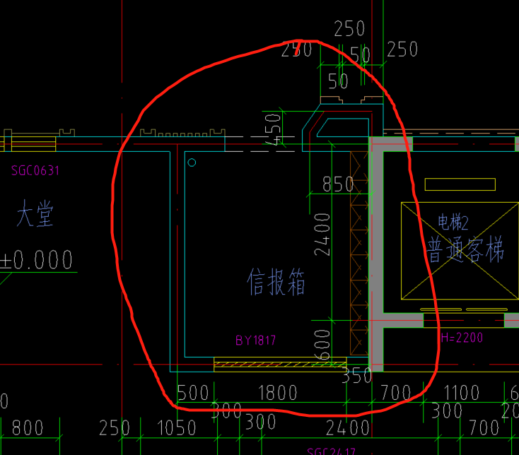

煢鷇 2020-05-30 09:41:04 | 山東省 土建 | 496查看 2回答
陌上花開‘’ 專家
答題: 25157 被贊: 12691
全面積哦。
2020-05-30 09:42:02
戀戀小敏 白銀專家
答題: 7830 被贊: 8548
有頂蓋,有樓板,高度超過2.2計算全面積。
2020-05-30 09:43:16
