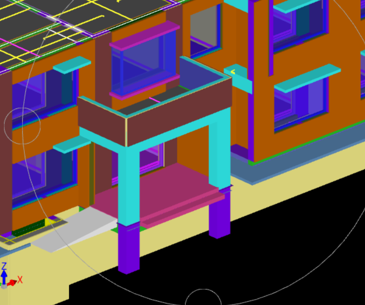

張亞靜 2022-10-27 16:52:45 | 山東省 土建設計概算預算土建計量GTJ | 501查看 4回答
那年、花落 鉑金專家
答題: 27136 被贊: 20215
門廊按頂板的水平投影面積計算1/2建筑面積
