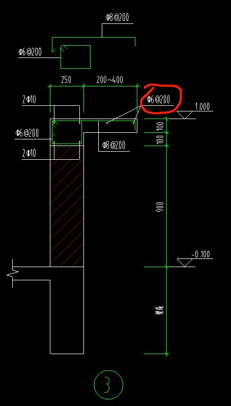

新手小白 2022-04-01 10:27:20 | 湖北省 土建設計土建計量GTJ | 282查看 2回答

1、建議使用表格算量,可以在廣聯達GTJ工程里-表格輸入,每一根的長度*根數。
2、如果量很小可以手算,又或者單體量小但是數量比較多的用表格計算更快捷。

不是 2 根 ,輸入C6@200
