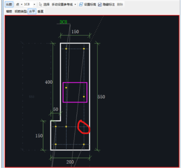

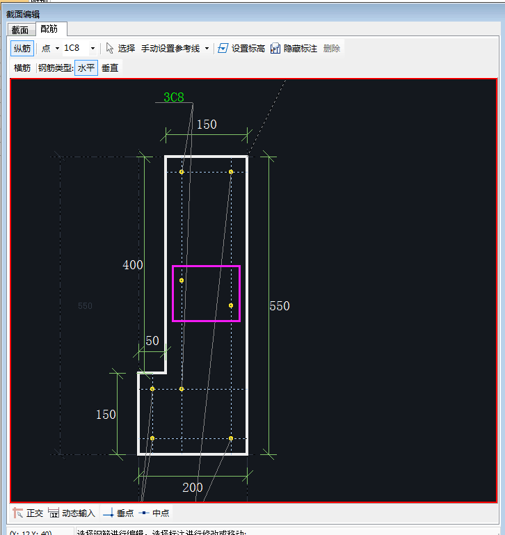

  • 這兩根鋼筋怎么持平
    鋼筋怎么 這兩根鋼筋怎么持平

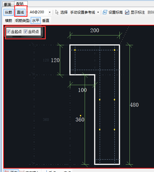

  • 這個縱筋不用點畫,用 直線 畫答疑解惑
    2018-06-22 14:33:35

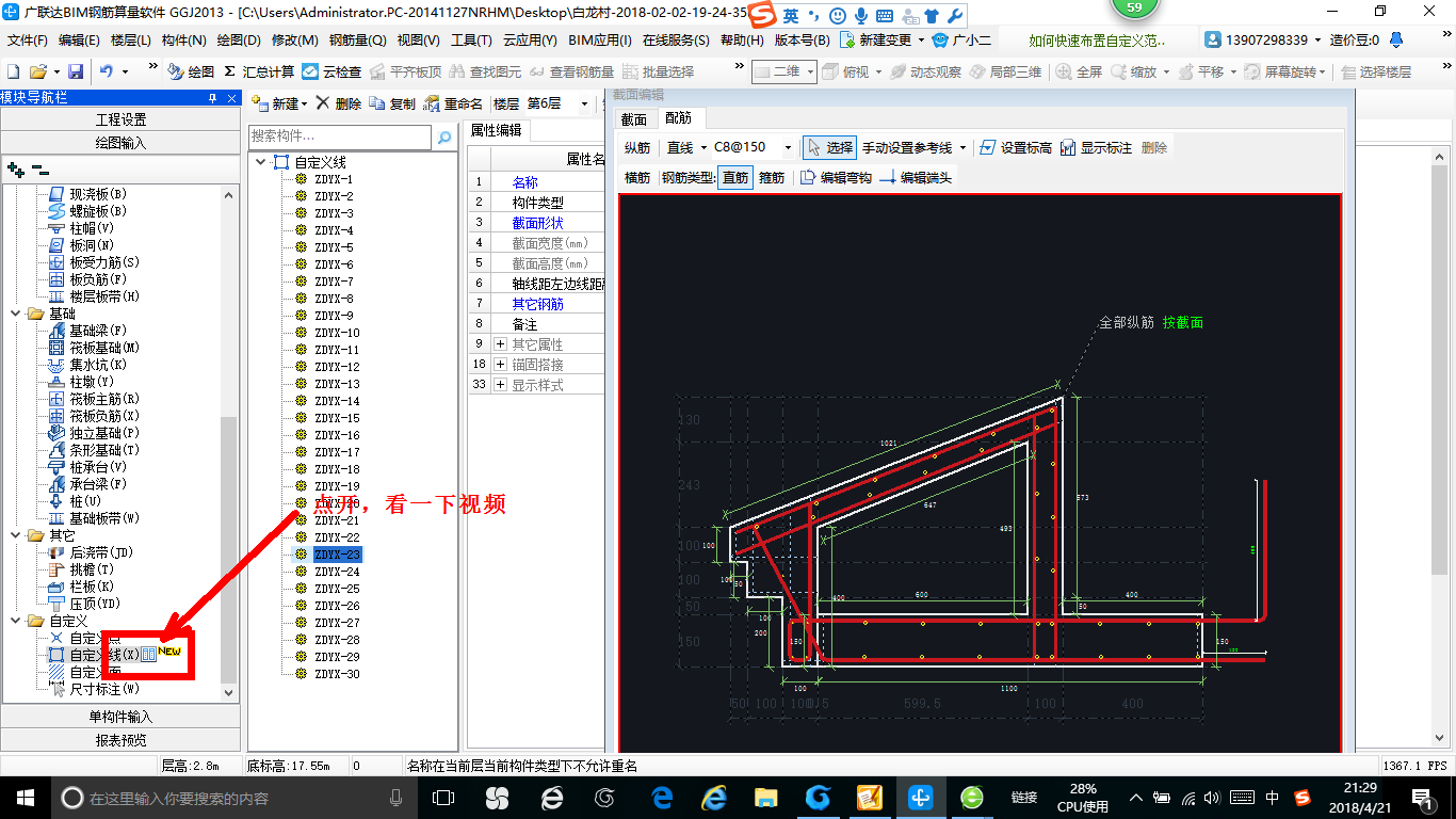

  • 你可以在這個位置設置一根鋼筋,然后再對齊。
    廣聯達服務新干線
    2018-06-22 14:34:01

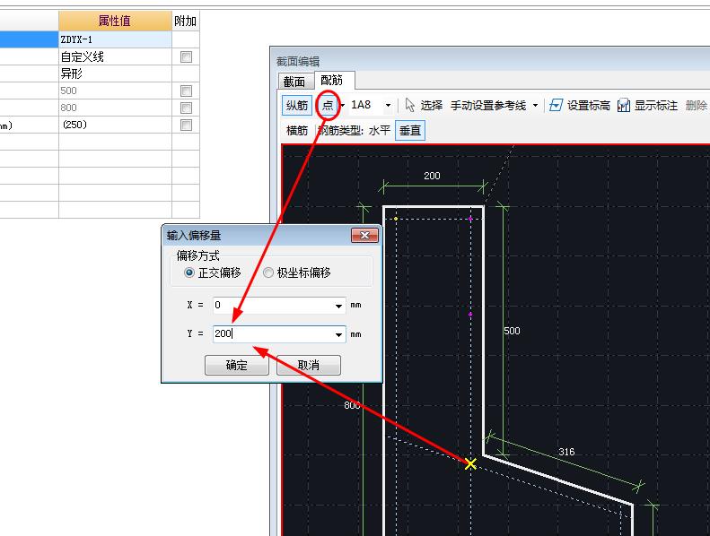

  • 你好:首先用自定義繪制鋼筋的時候,首先繪制橫筋【直線鋼筋】,然后繪制縱筋【點的鋼筋】,可以用點,直線繪制對齊的,看一下視頻,再操作。湖北省建筑行業快速問答平臺-答疑解惑
    2018-06-22 14:39:57

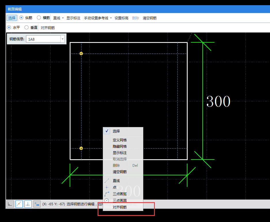

  •     右鍵有個對齊鋼筋的功能
    2018-06-22 14:45:41
