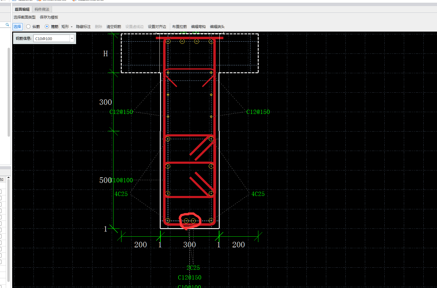

  • 怎么把這兩根中部筋布置間隔均勻?
    間隔

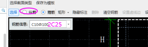

  • 你好:選擇布置邊筋,輸入2C25
    首次提交 2019-11-23 08:53:43  最近修改2019-11-23 08:54:40 (修改過1次)
  • 刪除
    點畫,重新布置
    如果是柱截面,布置邊筋,就可以自動均分的
    2019-11-23 08:53:43

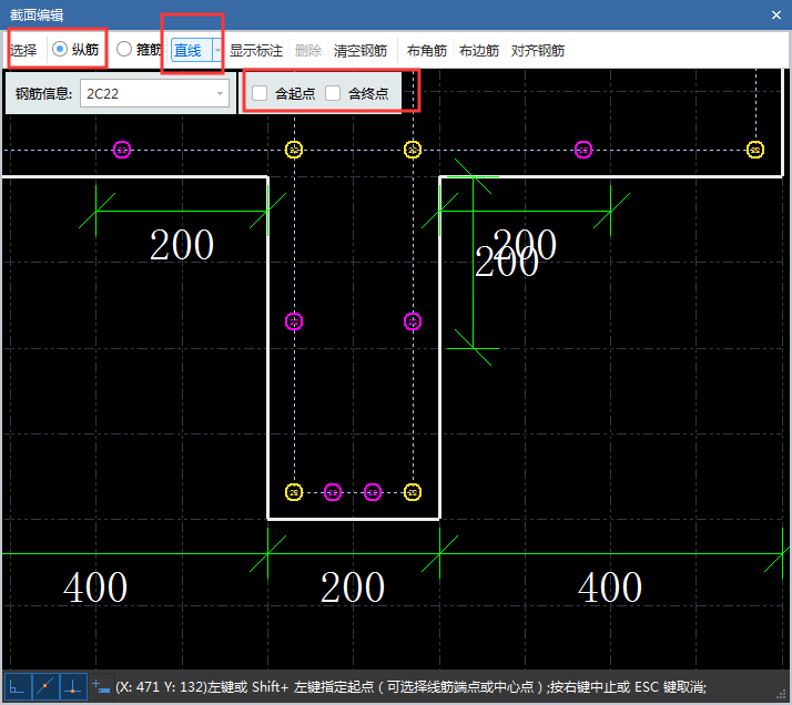

  • 縱筋--水平,直線畫,把 含起點 含終點的勾去掉
    2019-11-23 08:59:15
  • 重新布置 ,點縱筋,2C25,按直線布置,含起點和含終點不勾,布置縱筋就行了
